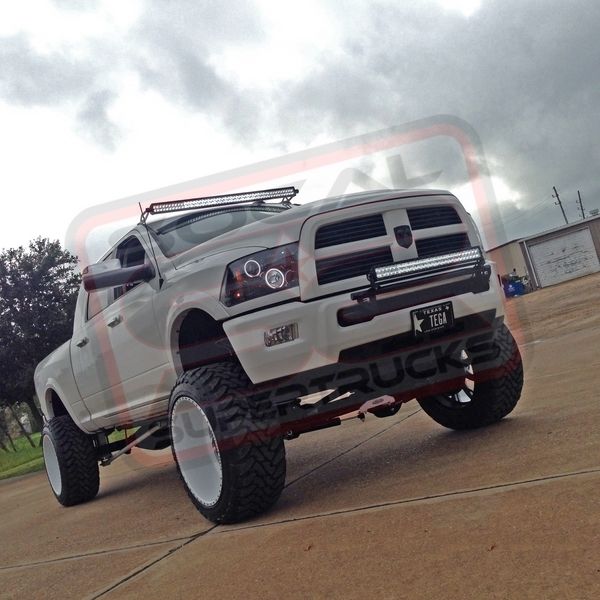

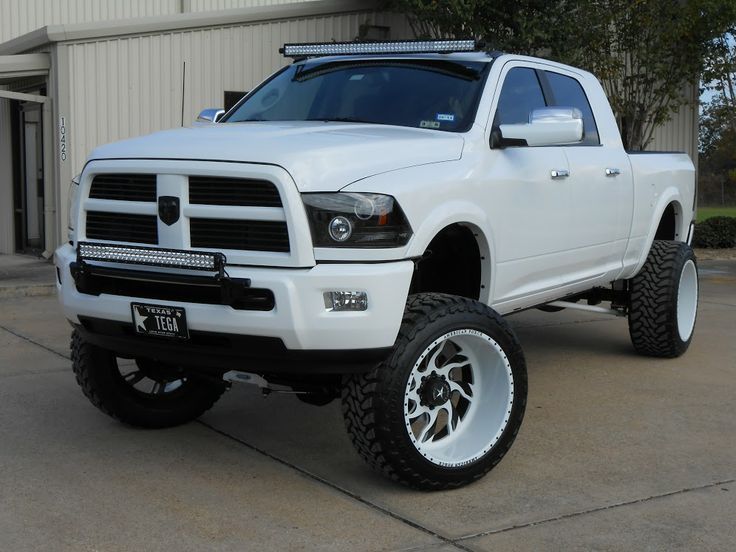

Ich bekomme einen 2016 Power Wagon und bin sehr daran interessiert, eine Lichtleiste vorne anzubringen. Da der Power Wagon mit einer Seilwinde zwischen den Abschlepphaken geliefert wird, bin ich in der Platzierung eingeschränkt, und Bullenfänger würden die Seilwinde stören. Wenn jemand eine am Power Wagon installiert hat, können Sie Bilder posten? Oder wenn jemand Ideen hat, die funktionieren würden, lassen Sie es mich wissen.
Westin, Randy Ellis, PIAA, N-Fab und mehrere andere stellen eine Lichtleiste her, die mit den Abschlepphaken-Befestigungslöchern verschraubt wird, und die Stangen sitzen über der Öffnung der Stoßstange. Klingt, als ob Sie das brauchen. Hier ist ein Bild eines 2500 mit der N-Fab-Stange und einer LED-Lichtleiste.
Wandell, Müssen Sie die Abschlepphaken entfernen oder können sie mit den Abschlepphaken angeschraubt werden? Auf den Bildern ist nicht zu erkennen, ob Sie sie noch haben.
Ja, die Abschlepphaken bleiben mit der N-Fab-Stange an Ort und Stelle. Ich glaube, die anderen lassen sie auch an Ort und Stelle. Ich glaube, die meisten Stangen haben Platten, die die Befestigungslöcher der Abschlepphaken verwenden, aber die Abschlepphaken werden wieder oben auf sie geschraubt.
